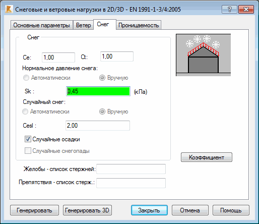

После открытия диалогового окна Нагрузки снег/ветер и перехода на закладку Снег, на экране появляется диалоговое окно, представленное ниже.
Это диалоговое окно включает несколько полей, в которых находятся определенные группы опций. Если отмечена опция Снег, Robot будет генерировать снеговую нагрузку.
Для общих снеговых и ветровых норм Еврокод1 и для норм британской версии отсутствует возможность автоматической генерации нормального и предельного давления снежного покрова, а также не определен район снежного покрова. В этом случае необходимое значение давления вводится вручную.
Поле Скопление снега, имеет следующие опции:
Эта опция позволяет сгенерировать снеговую нагрузку с учетом соскальзывания снега со скатов кровли, сдувания снега и его скопления из-за различных препятствий (желобов, мансард). Снеговая нагрузка по умолчанию генерируется с учетом перераспределения снега по поверхности кровли.
Эта опция позволяет выбрать те граничные узлы, в которых имеются дополнительные препятствия, предотвращающие соскальзывание снега с кровли. Из-за таких препятствий снег остается на поверхности кровли, увеличивая тем самым локальную нагрузку на кровлю. Граничные узлы могут быть введены вручную или выбраны графически.
