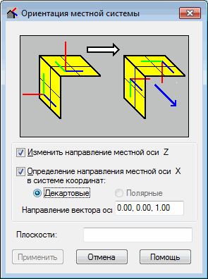

Эта опция позволяет пользователю определить ориентацию в пространстве для плоских конечных элементов (опция Изменить направление локальной оси Z). После определения плиты, есть также возможность определения нормали к поверхности плиты (через ось Z локальной системы координат). Опция активизируется через:
При выборе этой опции на экране появляется диалоговое окно, представленное ниже.

Также есть возможность определить направление локальной оси X на панели. На каждой из панелей можно ввести декартову или полярную систему координат.
После определения панели пользователь может также определить направление нормали к этой панели (направление оси Z локальной системы координат). Далее, опция Определение направления локальной оси X позволяет определить направление локальной оси X на панели (например: вектор (0, 0, 1) может быть направляющим вектором). На следующем рисунке представлен вектор оси Х для нескольких стен. В качестве разделителя в определении вектора используется разделитель определенный в системе Microsoft® Windows (также возможно использование пробел в качестве разделителя).
В случае выбора полярной системы координат включение опции Определение направления локальной оси X делает доступным поле Начало координат, в котором может быть определена точка, являющаяся началом системы координат.
