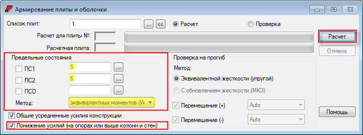

В этом разделе вы узнаете, как задать параметры расчета и начать расчет теоретической площади арматуры.
Теоретическая арматура ж/б плит и стен.
Откроется размещение "Плита — теорет.армирование". Размещение делится на три части: Вид и диалоговые окна Армирование и Армирование плиты и оболочки.
Откроется диалоговое окно "Состояние расчета", в котором будет отображена информация о допустимом значении угла отклонения плиты, которое было превышено.
