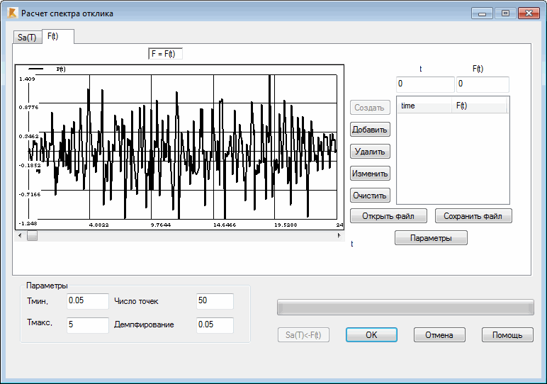

Спектральный расчет. Расчет спектра отклика F(t)
Чтобы определить функцию F(t), в диалоговом окне Расчет спектра отклика переходят на закладку "F(t)".
Чтобы прочитать функцию из текстового файла, нажимают на кнопку "Открыть из файла". Файл сохраняется в следующем формате.
Чтобы определить новую функцию, нужно нажать кнопку "Новый". Кнопки "Добавить", "Удалить" и "Изменить" используются для редактирования выбранной строки в таблице, содержащей столбцы "Период" и "F(t)". Чтобы растянуть или сжать график F(t) вдоль оси временной переменной, нажимают на кнопку "Настроить параметры". Если отметить 2 x t, 3 x t, … в диалоговом окне "Настроить параметры", то график масштабируется, что дает возможность анализировать каждый участок функции F(t) при очень длительном процессе F(t).
После определения функции F(t) можно вернуться на закладку Sa(T), чтобы изменить принятые по умолчанию величины.
Sa(T) ← F(t) - при нажатии на эту кнопку можно получить рассчитанный спектр в виде зеленой кривой.
Выбранный спектр (заданный или полученный расчетом) может быть сохранен в соответствующем формате.
При нажатии на кнопку ОК сохраняется спектр, отмеченный в диалоговом окне "Определение спектра".
Прим.: Для выбранного спектра необходимо определить единицы измерения для ускорения и периода на закладке "Спектр"; Спектр всегда будет представляться в виде функции Sa = Sa(T), если установить соответствующие единицы измерения и нажать на кнопку "Изменить".
