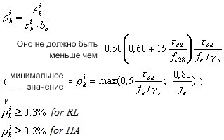

Условные обозначения:
Ahi - поперечное сечение горизонтальной арматуры в слоях;
shi - пролет арматуры.
Процент горизонтальной арматуры равен:
Кроме того, необходимо проверить следующие условия:
, то армарура должна быть распределенна по всей длине пролета:
, то часть арматуры, минимальное значение которой равно =
распределяется по всей длине пролета, а остальная часть арматуры (в виде вставок), должна быть распределена в приопрорной зоне (в нижней зоне), на растоянии 0,3*Lо (от длины опоры). Верхняя зона;

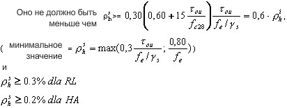

Ahs - поперечное сечение горизонтальной арматуры в слоях;
shs - пролет армаруры.
В случае, когда h > L, применяется равномерно распределенная арматура в зоне между L и 1,5 * L. Процент этой арматуры должен быть меньше максимального (0.5*rhs; rhs(min)).
