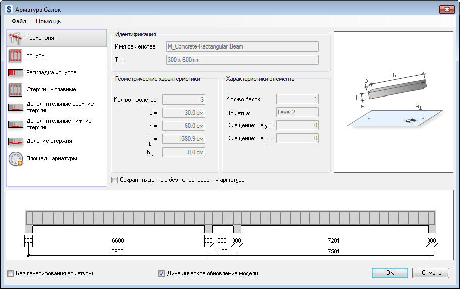

Если модуль Арматура балок загружается из Autodesk® Revit®.
На закладке Геометрия определяются такие геометрические характеристики:
Кроме того, модуль Арматура балок автоматически распознает тип опор на концах балки.
Если отключить параметр "Сохранить данные без генерирования арматуры", то арматурные стержни генерируются и отображаются в программе Autodesk® Revit®. Если же этот параметр включен, то генерируются данные по арматуре (и их можно использовать при перезапуске расширения), но арматурные стержни в Autodesk® Revit® не отображаются.

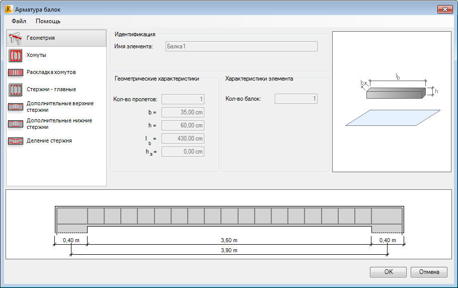

Если модуль Арматура балок загружается из Autodesk Robot Structural Analysis 2015.
Кроме того, распознается тип опор на концах балки.

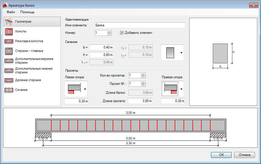

Модуль "Арматура балок" - загружается из Autodesk® AutoCAD® Structural Detailing - Армирование.
В верхней части диалогового окна указывают следующие данные:
прямоугольное;
тавровое;
В случае выбора параметра "Добавить элемент" при генерировании арматуры балки арматурные стержни будут группироваться в один элемент. Имя этого элемента, указанное в поле "Имя элемента", добавляется на вкладку "Модель" в диалоговом окне "Инспектор объектов" в программе Autodesk® AutoCAD® Structural Detailing - Армирование.
После определения геометрии балки указывают размеры поперечного сечения балки и пролетов.
