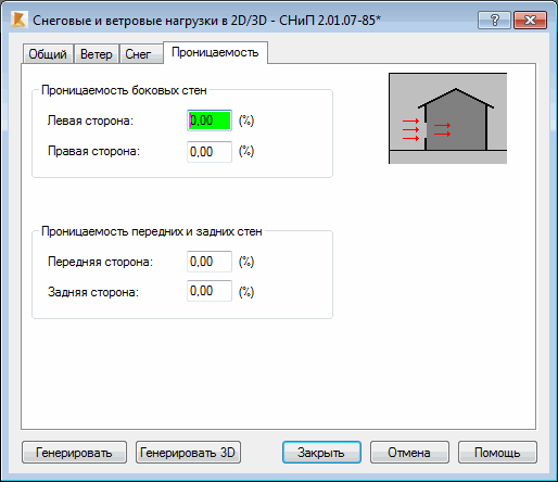

При открытии диалогового окна Снеговые/ветровые нагрузки и переходе на закладку Проницаемость становятся доступными такие опции.
Это диалоговое окно используется для определения проницаемости стен конструкции. Проницаемость стен непосредственно влияет на генерацию коэффициентов давления ветрового потока внутри конструкции. При выборе опции в диалоговом окне, в верхнем правом его углу показывается иконка.
Поле Проницаемость боковой стены содержит следующие опции.
- в поле Проницаемость боковой стены
- Левая сторона - здесь указывается проницаемость левой стороны боковой стены;
- Правая сторона - здесь указывается проницаемость боковой стены c правой стороны;
- в поле Проницаемость передней и задней стенок
- Передняя – позволяет задавать величину проницаемости передней (наветренной) стенки.
- Задняя - здесь указывается проницаемость задней стены;
Прим.: Проницаемость всегда выражается в процентах. Проницаемость полностью открытой стены составляет 100%, тогда как полностью закрытой - 0%.
