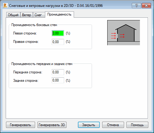

При открытии диалогового окна Снеговые/ветровые нагрузки и переходе на закладку Проницаемость становятся доступными такие опции.
Это диалоговое окно используется для определения проницаемости стен конструкции. Проницаемость стен непосредственно влияет на генерацию коэффициентов давления ветрового потока внутри конструкции. Как только пользователь выбрал опцию в верхнем правом углу диалогового окна, на экране отображается иконка, на которой схематически представлена выбранная опция.
Это диалоговое окно разделено на два поля, содержащие определённые группы опций.
Поле Проницаемость боковой стены содержит следующие опции:
Поле Проницаемость передней и задней стенок содержит следующие опции:
Прим.: Проницаемость всегда выражается в процентах. Проницаемость полностью открытой стены составляет 100%, тогда как полностью закрытой - 0%.
