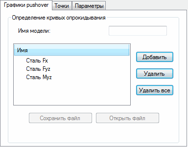

Как только в диалоговом окне Определение модели нелинейного шарнира выбрана закладка Кривые предельного равновесия, на экране появляется показанное ниже диалоговое окно.
Верхняя часть диалогового окна содержит диаграмму определенной модели шарнира. Имеющиеся в этой закладке опции позволяют определить новую модель шарнира.
Чтобы это сделать, нужно ввести имя модели шарнира в поле Имя модели и нажать кнопку Добавить.
  1. Определенная модель шарнира будет видна в списке возможных шарниров.
  2. Нажать "Добавить".
В списке можно выбрать только одну модель шарнира; тогда модель становится активной и может быть изменена.
Нажатие кнопки Удалить приводит к удалению активной модели шарнира из списка моделей. Нажатие кнопки Удалить все приводит к удалению всех модели шарнира из списка.
Кнопки Сохранить в файле и Вызвать из файла позволяют сохранять введенную модель шарнира во внешних файлах и вызывать модель из внешних файлов.
