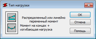

Тип нагрузки (CNR-UNI)
Эта опция используется для определения характера нагрузки, приложенной к стержню. Опция доступна двумя способами.
Диалоговое окно будет выглядеть так.
В соответствии с требованиями норм к расчету коэффициентов норм (при расчете потери устойчивости при продольном изгибе и поперечной потери устойчивости) следует определить характер приложенных нагрузок в одной или обеих координатных плоскостях поперечного сечения элемента. Пользователь может выбрать варианты нагружения среди указаных в стальных нормах.
При автоматическом расчете, когда характер нагрузки изменяется вместе с изменением варианта нагружения, программой по умолчанию принимается опция Постоянный момент, линейно. Если вариант расчета устанавливается вручную или значения внутренних усилий выбираются пользователем, появляется возможность точного определения характера нагружения.
