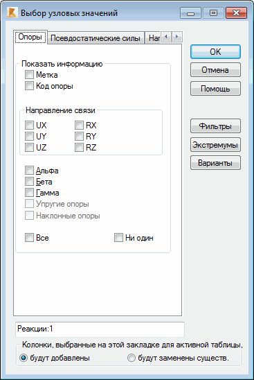

В диалоговом окне Выбор узловых значений на закладке "Опоры" выбирают параметры отображения опоры.
Значения следующих параметров выбирают в диалоговом окнеотображения информации:
- Метка - добавляется колонка, в которой будет представлено имя опоры;
- Код опоры - добавляется колонка, в которой будет представлен код опоры (схематическое представление снятых связей и блокированные направления для опоры);
- Направление снятия связи - направления снятия связей опоры данного типа; при выборе одного из направлений добавляется колонка для этого снятия связи или блокируется направление в данном узле;
- Альфа - добавляется колонка, в которой будет представлено значение угла альфа (наклон опоры относительно оси Z);
- Бета - добавляется колонка, в которой будет представлено значение угла бета (наклон опоры относительно оси Y);
- Гамма - добавляется колонка, в которой будет представлено значение угла гамма (наклон опоры относительно оси X);
- Упругая опора - добавляется колонка, в которой может быть представлена информация об упругих опорах, заданных в конструкции;
- Наклонные опоры - добавляется колонка, в которой может быть представлена информация о наклонных опорах, заданных в конструкции.
Когда диалоговое окно открыто на закладке "Опоры", то становятся доступными такие опции:
- Список сторон – в таблицу добавляется колонка с перечнем сторон, где определены опоры заданного типа;
- Список объектов - добавляетя колонка со списком плит, в которых созданы опоры.
Прим.: Если диалоговое окно открывается прямо из таблицы опор, то в диалоговом окне будут содержаться дополнительные свойства опор.
