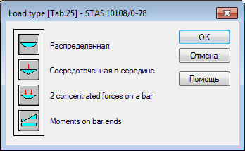

Данное диалоговое окно позволяет определять шаблон нагрузок, которые прикладываются на рассматриваемую балку.
Данные по методу нагружения используются при расчете значения коэффициента ξ (таблица 25), который последовательно применяется для определения гибкости элемента при продольном изгибе (7.2.3), и затем коэффициента продольного изгиба по таблицам 43-64.
