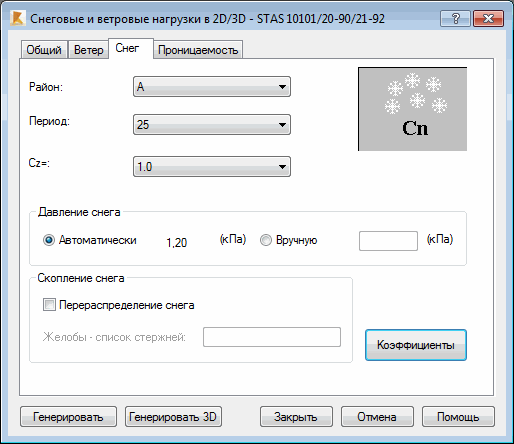

После того, как открыто диалоговое окно Снеговые/ветровые нагрузки и выбрана закладка Снег, на экране появляется диалоговое окно, представленное ниже.
Это диалоговое окно разделено на несколько полей с определёнными группами опций. В верхней части диалогового окна находятся следующие опции:
- Зона – список ветровых зон для данных снеговых и ветровых норм. Это - фактор, который определяет значение ветровой нагрузки, действующей на отдельные элементы конструкции.
- Период - этот коэффициент может иметь следующие значения: 10, 25 и 50.
- Коэффициент Cz - может иметь следующие значения: 0.8, 0.6, 1.0 и 1.1.
В этом диалоговом окне имеются следующие поля и опции:
- Поле Давление снега:
- Автоматическое определение - автоматически рассчитывает давление снега, исходя из параметров, указанных для местонахождения конструкции.
- Ручное определение - позволяет пользователю вручную определить давление снега.
- Поле Скопление снега включает следующие опции:
- перераспределение снега – позволяет создавать снеговые нагрузки с учётом скольжения снега по скату крыши, сдува, накопления снега за различными преградами на крыше (водосточные жёлоба, украшения). Стандартные снеговые нагрузки создаются с учётом перераспределения снега на крыше;
- водостоки - список стержней, который позволяет выбирать крайние узлы, в которых были установлены дополнительные преграды для предотвращения сползания снега с крыши. Такие преграды задерживают снег на крыше и увеличивают нагрузку на нее в том месте. Крайние узлы могут вводиться вручную или графически.
При нажатии на кнопку Коэффициенты открывается диалоговое окно для определения коэффициентов снеговой нагрузки.
