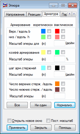

При переходе на закладку "Армирование" диалоговое окно Эпюры для стержней выглядит так.
В этом диалоговом окне можно выбрать характеристики, для которых требуется отобразить эпюры конструкторских стержней. Поля, описанные в следующем порядке:
- теоретическое армирование – верхнее армирование (вдоль стороны с длиной b), нижнее армирование (вдоль стороны длиной h);
- фактическое армирование - верхнее армирование (вдоль стороны длиной b), нижнее армирование (вдоль стороны длиной h);
- коэффициент теоретического и фактического армирования;
- теоретическое и фактическое расстояние между хомутами (для поперечного армирования);
- число арматурных стержней (верхняя арматура) вдоль стороны длиной b;
- число арматурных стержней (нижняя арматура) вдоль стороны длиной h.
Для каждой из указанных выше величин можно выбрать цвет и масштаб.
Ниже расположены следующие кнопки:
- Все – выводятся эпюры всех величин.
- Ни один – эпюры скрываются.
- Нормализовать – эпюры выбранных величин выводятся в масштабе, отрегулированном в соответствии с максимальным и минимальным значениями указанной величины.
