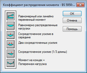

В диалоговом окне, представленном ниже, есть возможность определить значение коэффициента распределения момента m.
Значения коэффициента распределения принимается согласно таблицы 18 (m LT) или таблицы 26 (my и mZ). Выбор опции Равномерный или линейно-переменный момент (иконка 1) или Момент на концах+ поперечная нагрузка (иконка 6) приводит к соответствующему распределению коэффициентов, которые будут вычислены автоматически в программе в зависимости от распределения действительных изгибающих моментов вдоль длины элемента (сегмента).
Если какой-либо другой параметр выбран, то принимается соответствующие значения коэффициента нагрузки для выбранного образца. Пользователь может также задать любое значение коэффициента, путем ввода соответствующего значение в поле редактирования.
