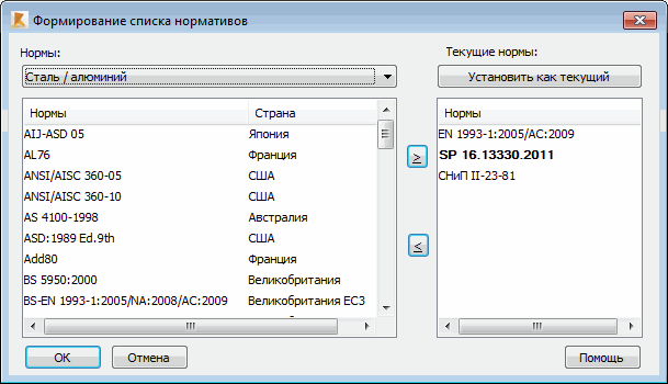

Это диалоговое окно используется для создания списка доступных кодировок для норм проектирования и нагрузок.
В данном списке перечислены следующие виды нормативных документов:
Левая панель содержит все доступные нормы в рамках выбранного типа, а также страны их происхождения.
Правая панель содержит все нормы, отображенные в активном раскрывающемся списке.
Для добавления норм в активный список в диалоговом окне Рабочие настройки поступают следующим образом:
Для выбора нормы, применимой в имеющемся проекте, выполните следующие действия:
Для удаления норм из активного списка в диалоговом окне Рабочие настройки поступают следующим образом:
