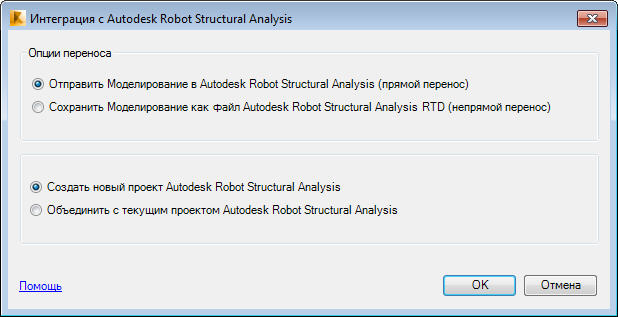

  1. Интеграция Autodesk Inventor с Robot осуществляется из Autodesk Inventor.
    Модуль активируется из программы Autodesk Inventor с помощью кнопки "Экспорт", которая становится доступной при активации параметра "Моделирование" в модуле Autodesk Inventor 2015 Frame Analysis.
    В диалоговом окне "Интеграция с программой RSA" доступны следующие функции:
    • "Отправить моделирование в Autodesk Robot Structural Analysis 2015 (прямой перенос)" - создание расчетной схемы непосредственно в Robot на основе текущего моделирования в модуле FA. Если программа Robot не установлена, то этот параметр недоступен.
    • "Сохранить моделирование как файл Autodesk Robot Structural Analysis 2015 RTD (непрямой перенос)" - откроется стандартное диалоговое окно для сохранения файла. Установка Robot на компьютере не требуется.
    Кроме того, можно выбрать способ создания модели при прямом переносе:
    • создание нового проекта Autodesk Robot Structural Analysis 2015;
    • объединение с текущим проектом Autodesk Robot Structural Analysis 2015 - изменение открытого проекта в Robot после внесения изменений в модуль FA. Эти возможности недоступны при непрямом переносе (с использованием файла RTD).

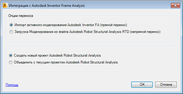

  2. Интеграция Autodesk Inventor с Robot осуществляется из Robot.
    Модуль активируется из программы, а именно из меню "Надстройки", с использованием параметра "Inventor - Интеграция с Robot".
    В диалоговом окне Inventor Autodesk Inventor 2015 Frame Analysis доступны следующие функции:
    • "Импорт активного моделирования Autodesk Inventor FA (прямой перенос)" - создание расчетной схемы непосредственно в Robot на основе текущего моделирования в модуле FA. Если программа Autodesk Inventor не установлена, то этот параметр недоступен.
    • "Загрузка моделирования из файла Autodesk Robot Structural Analysis 2015 RTD (непрямой перенос)" - откроется стандартное диалоговое окно для сохранения файла. Установка Autodesk Inventor на компьютере не требуется.
