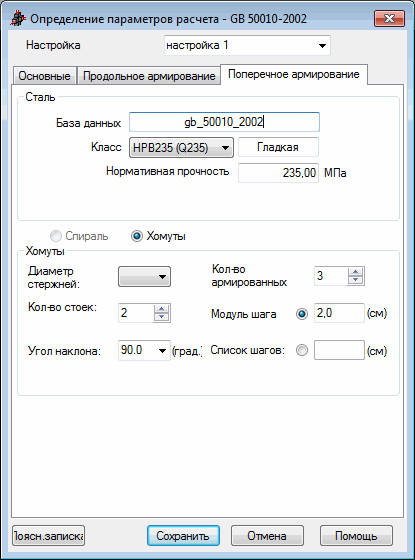

На рисунке ниже представлена закладка Поперечное армирование диалогового окна Определение параметров расчета для Китайских норм GB 50010-2002:
В верхней части диалогового окна можно определить параметры арматурной стали. Параметры могут быть заданы одним из двух способов: выбором марки стали или заданием сопротивления стали fyk.
Ниже может быть выбран тип поперечного армирования: спирали или хомуты. Текущая версия программы не поддерживает опцию спирального армирования.
Опции, расположенные в нижней части диалогового окна, определяют параметры хомутов, используемых для армирования:
- тип стержней, используемых для хомута; Список диаметров, заданных в метрической системе.
- Число стяжек - позволяет задать хомуты с 2-мя, 3-мя, 4-мя или большим количеством стяжек;
- угол наклона, который представляет собой угол между арматурой по долготе и поперечной арматурой; список выбора содержит следующие значения углов: 90, 65,5 и 45 градусов.
- число зон армирования, которое позволяет определить максимальное число зон, для которых будет задан шаг хомутов. Для каждой зоны зоны шаг хомутов одинаков.
- модуль шага позволяет определить список возможных расстояний между хомутами. если модуль шага задан равным 2", то возможные расстояния - это 2, 4, 6, 8,…и т.д. и если модуль шага равен 0,5", то возможные расстояния - 0.5, 1, 1.5, 2.0
- список возможных расстояний между хомутами – здесь можно задать собственный, не связанный с модулем шага список возможных расстояний, который будет использоваться для армирования элементов. Например, 1, 2, 3, 6, 9.
