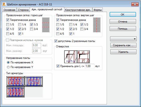

При переходе на закладку Армирование проволочной сеткой в диалоговом окне Шаблоны армирования открывается следующее диалоговое окно.
Опция Повторное использование кусков позволяет использовать остатки проволочной сетки, возникшие при разрезании листов этой сетки. Отделяются обрезки проволочной сетки, которые не удовлетворяют критерию минимальной площади или минимального размера. Остающиеся обрезки, (которые удовлетворяют выбранному критерию), будут учтены в расчете следующей плиты (вычисления из списка) и могут использоваться в подготовке арматуры для следующей плиты.
Проволочная сетка: горизонтальный и вертикальный шаги позволяют независимо выбирать способ разрезания листов проволочной сетки, используемых для горизонтального и вертикального армирования. Благодаря модульному разрезанию листа проволочной сетки, можно получить такой образец раскройки, при которой будет использован весь лист, что уменьшит общий объем работ при раскройке листов арматурной проволочной сетки.
Опции, расположенные в поле Детали армирования, относятся к арматурной проволочной сетке. Они позволяют определять способ армирования около опор и отверстий. Программа обеспечивает две возможности проектирования армирования для колонн:
с местным усилением арматурной сетки путем введения арматурных стержней;
без применения дополнительных стержней. Опции, использующие дополнительные стержни, позволяют более экономно использовать арматурную сетку.
Армирование около отверстий может быть спроектировано различными методами.
арматурная сетка не имеет отверстий. Программа выбирает разрезы так, чтобы они не попадали внутрь контура отверстия. Следует иметь в виду, что это уменьшает скорость действия модуля, в особенности, если в базе данных выбрано большое количество арматурных сеток. Обычно, это приводит к большому числу малых разрезов, что делает заключительные чертежи менее разборчивыми. Если работает опция разделения согласно теоретической (обязательной) длине, то это может даже сделать проектирование армирования плиты невозможным;
расположение арматурной сетки по отверстиям (выкл поле Применить для L <=), отверстия игнорируются и арматурная сетка укладывается по ним;
расположение арматурной сетки по отверстиям с размерами, не больше заданных (вкл поле Применить для L <= ). Отверстия, большее измерение которых меньше заданного, игнорируются.
