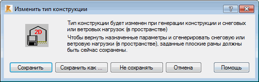

Показанное ниже диалоговое окно появляется на экране, когда уже создана снеговая или ветровая нагрузка на плоскости и нужно приступать к созданию пространственной в ее упрощенном варианте.
Диалоговоге окно содержит следующие кнопки:
- Сохранить – опция сохраняет состояние проекта после создания снеговой и ветровой нагрузки на плоскости. Robot запоминает оба варианта нагрузки – снеговую и ветровую, комментарии к расчету (сохраняются в виде образа экрана) и состояние всех диалоговых окон (определения границ, параметров, определения, сделанные в геометрии 3D). Затем Robot начинает генерацию снеговой и ветровой нагрузки в пространстве. Тип конструкции изменится, т.е. будет создана пространственная конструкция и снеговые и ветровые нагрузки также будут созданы в геометрии 3D.
- Сохранить как – эта опция функционирует, как опция Сохранить, но позволяет изменить имя файла проекта конструкции.
- Не сохранять – снеговая и ветровая нагрузки 3D создаются без сохранения состояния проекта конструкции после создания снеговой и ветровой нагрузки в 2D.
- Отменить - Robot не будет после создания снеговой и ветровой нагрузки на плоскости генерировать пространственные нагрузки. Состояние проекта не сохраняется.
При нажатии на кнопки Сохранить и Сохранить как можно:
- Открыть сохраненную плоскую раму с сохраненными параметрами, введенными в диалоговых окнах для снеговой и ветровой нагрузки.
- изменить выбранные параметры без необходимости вводить все параметры заново (например, можно изменить позицию рам в геометрии 3D);
- Начать заново процесс генерации нагрузок с учетом введенных в параметры изменений.
Прим.: Robot требует сохранения проекта в том случае, если тип конструкции был изменен. Поэтому, если плоской раме не было присвоено название, то после нажатия на кнопку Не сохранять Robot откроет диалоговое окно Сохранить. Пространственная конструкция будет сохранена без создания нагрузок 3D.
