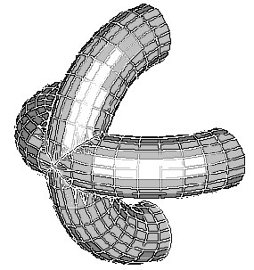

Две пересекающиеся трубы
1A.
Выберите следующие параметры в диалоговом окне Сочетания объектов:
После нажатия кнопки "Применить", Robot создаст объект со следующим номером (3), как показано на следующих изображениях.

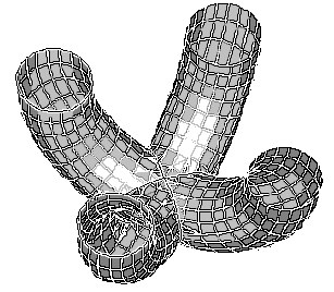

1B.
