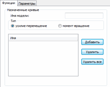

Если в диалоговом окне Определение нелинейной модели выбирается закладка Функциu, то диалоговое окно принимает следующий вид:
Верхняя часть диалогового окна содержит график определенной нелинейной модели.
Закладка содержит опции, позволяющие пользователю определять тип шарнирной модели. Тип шарнирной модели определяет применяемые единицы измерения: если выбирается тип «усилие – перемещение», то соответственно выбираются единицы, например, для усилия - kH, для перемещения — мм; если выбирается тип «момент – вращение», то выбираются единицы, например, для момента - kНм и для угла поворота - рад.
Опции на этой закладке позволяют определять новую нелинейную модель. Для этого пользователь должен ввести имя модели в поле Имя модели и нажать на иконку Добавить. Определенные нелинейные модели можно видеть в списке имеющихся моделей. Из списка можно выбрать только одну модель, тогда модель становится активной и ее можно изменять.
При нажатии на иконку Удалить активная нелинейная модель удаляется из списка моделей.
При нажатии на иконку Удалить все из списка удаляются все нелинейные модели.
