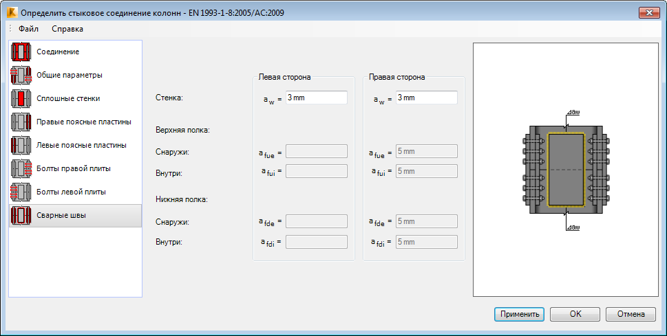

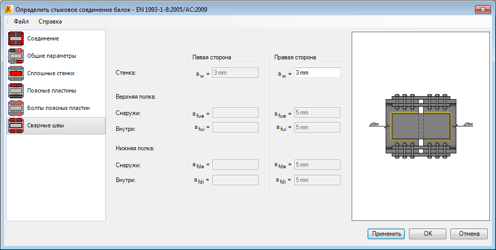

Cварные швы
Панель "Сварные швы" используется для определения толщины сварных швов, соединяющих плиты со стержнями.
Прим.: Эта панель отображается только в случае, если по крайней мере одна из плит соединения приварена. Этот параметр можно изменить на панели "Соединение".
Стыковое соединение балок
Стыковое соединение колонн
