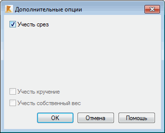

Дополнительные опции. Колонны
Диалоговое окно Дополнительные опции появляется на экране после нажатия на кнопку Дополнительно в диалоговом окне Опции расчета для железобетонных колонн. Оно представлено на рисунке ниже.
Прим.: Содержимое этого окна зависит от выбранных железобетонных норм, для других норм внешний вид этого окна может отличаться от показанного выше.
Кроме трех стандартных кнопок (ОК, Отменить, Помощь) в диалоговом окне имеются следующие опции:
В случае польских норм можно определить величину коэффициента ctg theta.
Опции Учет кручения и Учет собственного веса не доступны ни для каких-либо других норм.
Прим.: Дополнительные опции для колонн доступны только для следующих норм: ACI, CSA, DM, EC2, EC2 - бельгийских NAD и EC2 - итальянских NAD, PN, STAS.
