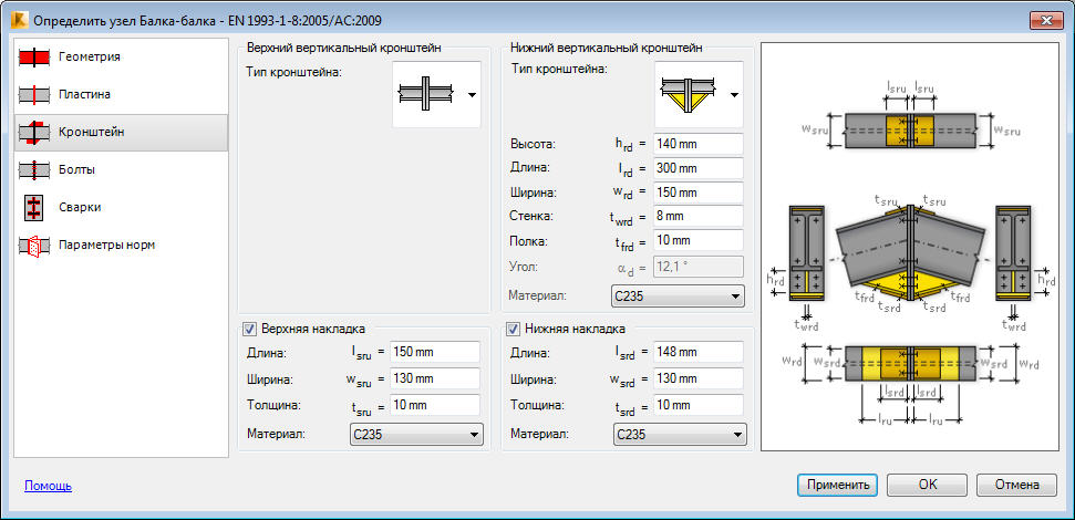

Кронштейны
Для создания различных типов кронштейнов между полками балки и лицевой плитой используют закладку Кронштейны.
Для верхних и нижних вертикальных кронштейнов задают такие параметры:
Для создания дополнительных пластин жесткости (верхних и нижних) между полками балки и лицевой плитой выбирают опцию Верхняя накладка или Нижняя накладка. Для каждой из этих пластин жесткости задают следующие параметры:
