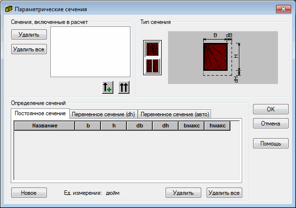

При нажатии кнопки Параметрические сечения в диалоговом окне Определения (закладка Группы для сечений из древесины) на экране появляется диалоговое окно, представленное ниже.
В верхней правой части диалогового окна, в поле Тип сечения можно выбрать следующие типы сечений:
Когда тип выбран, схематический чертеж выбранного типа сечения и символическое изображение размеров сечения, появятся на экране. Поле Определение сечений позволяет задать размеры стальных сечений.
Чтобы создать новое сечение необходимо:
  1. Нажать на кнопку Новое (появится новая линия).
  2. Ввести необходимые параметры в таблицу.
Для удаления сечений из списка:
  1. Выбрать одно или несколько сечений.
  2. Нажать кнопку Удалить и Удалить все.

Если выбранные сечения не включены в расчеты, переместите их в поле Сечения, включенные в расчеты. Есть два способа сделать это:
