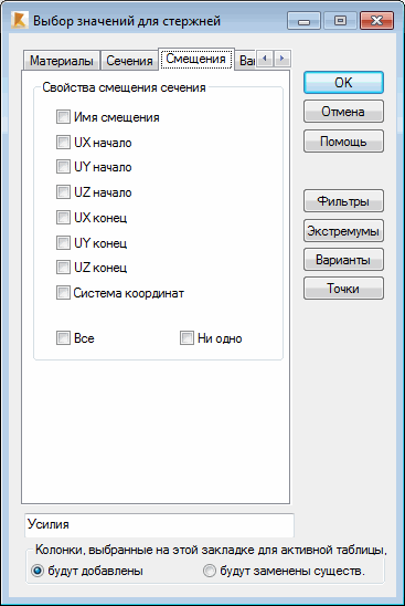

Закладка Смещения в диалоговом окне Выбор значений для стержней имеет следующий вид.
В этом диалоговом окне пользователь может выбрать для представления в таблице следующие параметры перемещений:
- имя смещения;
- начало UX, начало UY, начало UZ - колонки представляют значения смещений начала стержня по направлению осей X, Y или Z, соответственно, в общей системе координат;
- конец UX, конец UY, конец UZ - колонки представляют значения смещений конца стержня по направлению осей X, Y или Z, соответственно, в общей системе координат;
- Система координат - колонка, в которой отмечается, в какой системе координат представлены значения: в общей или местной.
