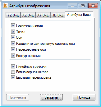

Как только будет открыт графический экран АНАЛИЗ НАПРЯЖЕНИЙ, расположенный в группе Результаты, и выбрана опция Вид/Атрибуты изображения, на экране появляется показанное ниже диалоговое окно.
Диалоговое окно состоит из пяти закладок:
Первые четыре закладки идентичны (смотрите рисунок вверху). Они позволяют определить шкалу и цвета для представления напряжений в отдельных сечениях стержня. Палитру цветов можно выбрать (полная палитра, стандартные цвета с зелеными или голубыми тенями). Когда палитра выбрана, выключене флага рядом с любым из цветов означает, что этот цвет не появится на карте напряжений.
Если выбрана закладка Атрибуты вида, диалоговое окно принимает вид, показанный ниже на рисунке.
Если опция активна (включен флаг ), элемент будет представлен на экране. Опция Быстрая перерисовка позволяет быстро представить карту напряжений после изменения параметров изображения.
