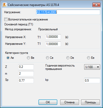

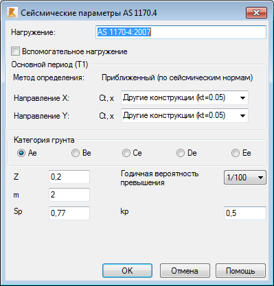

Параметры упрощенного сейсмического расчета по методу эквивалентной боковой силы зависит от сейсмических норм и способа определения значений основных периодов в диалоговом окне Сейсмический расчет.
Основной период Т1 рассчитывается по формуле 6.2(7):
T1 = 1.25 * kt * hn 0.75
где
kt = коэффициент для определения периода сооружения (берется из норм)
h - высота конструкции (m), которая определяется как разность между диапазоном конструкции и нулевым уровнем

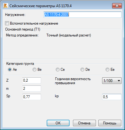

Определяется в обоих направлениях только Т1
По такому методу рассчитывается точное значение направлений Х и Y. Если в диалоговом окне Сейсмический расчет отключить параметр "Периоды с максимальным участием масс", то становится активна первая форма в направлении, где активно большее количество масс. Если же она будет отключена, то будет активна одна из форм, которая соответствует всем ограничениям и большинству масс.
