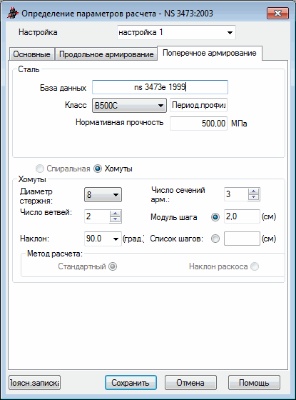

На рисунке ниже представлена закладка Поперечное армирование диалогового окна Определение параметров расчета для Норвежских норм NS 3473E:
В верхней части диалогового окна можно определить параметры арматурной стали. Параметры могут быть заданы одним из двух способов: выбором марки стали или заданием сопротивления стали fyk.
Ниже может быть выбран тип поперечного армирования: спирали или хомуты. Текущая версия программы не поддерживает опцию спирального армирования.
Опции, расположенные в нижней части диалогового окна, определяют параметры хомутов, используемых для армирования:
- тип стержней, используемых для хомута; Список диаметров, заданных в метрической системе.
- Число стяжек - позволяет задать хомуты с 2-мя, 3-мя, 4-мя или большим количеством стяжек;
- угол наклона, который представляет собой угол между арматурой по долготе и поперечной арматурой; список выбора содержит следующие значения углов: 90, 65,5 и 45 градусов.
- число зон армирования, которое позволяет определить максимальное число зон, для которых будет задан шаг хомутов. Для каждой зоны зоны шаг хомутов одинаков.
- модуль шага позволяет определить список возможных расстояний между хомутами. если модуль шага задан равным 2", то возможны расстояния между хомутами - 2,4,6,8 и т.д., и если модуль шага задан равным 0,5", то возможные расстояния - 0.5, 1, 1.5, 2.0 ....;
- Список возможных расстояний между хомутами – здесь можно задать собственный, не связанный с модулем шага. Например 1 ,2 ,3 ,6 и 9.
Выбор метода расчета (стандартный метод расчета ферм или наклон раскоса, т.е. метод ферм, включающий диагонали с переменным углом наклона) в настоящее время недоступен.
