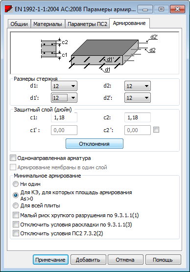

Вкладка "Армирование" позволяет определить параметры армирования.
Доступ

Элементы диалогового окна
- Типы стержней
Определите диаметры следующих арматурных стержней:
- Диаметр d1 — диаметр арматурных стержней нижней части основной арматуры.
- Диаметр d1' — диаметр арматурных стержней верхней части основной арматуры.
- Диаметр d2 — диаметр арматурных стержней нижней части арматуры, перпендикулярных основной арматуре.
- Диаметр d2' — диаметр арматурных стержней нижней части арматуры, перпендикулярных основной арматуре.
Прим.: Арматурные стержни, расположенные в направлении рабочей арматуры, являются внешними стержнями. В нижней части арматуры, они находятся на нижней поверхности, в верхней части арматуры - на верхней.
- Защитный слой
Определите следующие защитные слои арматуры:
- Защитный слой с1 — защитный слой нижней арматуры.
- Защитный слой с2 — защитный слой верхней арматуры.
- Значения c1' и c2' — расстояния между верхней и нижней арматурой и плитой армирования соответственно равны в двух направлениях (по умолчанию они недоступны до тех пор, пока не выбраны).
Прим.: Защитный слой берется от ребра пластины наружной поверхности основных арматурных стержней.
- Дополнительные параметры
Определите следующие дополнительные параметры:

- Минимальное армирование
Задайте следующие критерии для формирования минимального армирования ЖБ-панелей:
- Нет. Минимальное армирование не будет создано на панели.
- для КЭ, для которых армирование As > 0. Минимальное Армирование будет формироваться только на тех панелях, для которых рассчитывается армирование меньше минимального армирования и больше нуля. Если рассчитанное армирование области для (треугольник) конечных элементов равно нулю, то минимальное армирование не будет создано.
- Для всей панели. Минимальное армирование формируются для всей панели.
Также можно задать дополнительные параметры для управления минимальным армированием, которые могут быть доступны для ACI 318 и EN 1992-1-1:2004 AC: 2008 со всеми национальными нормами.
- Малый риск хрупкого разрушения. Площадь минимального армирования составляет территорию в 1,2 раза больше, чем требуется для проверки ПС1.
- Отключить условия раскладки. Минимальное армирование формируется без ограничения интервала между стержнями.
- Отключить условия ПС2. Минимальное армирование, необходимое для контроля образования трещин, будет создано без учета параметров ПС2.
