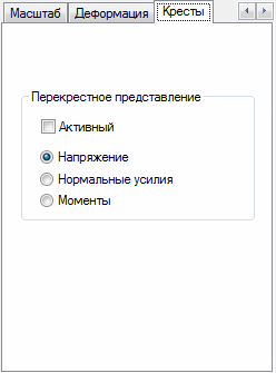

На закладке "Пересечения" в диалоговом окне Карты изменяют пересечения плоских конечных элементов.
Результаты по плоским конечным элементам могут быть представлены в форме изолиний (карт) или в форме крестов. Выбранный параметр будет представлен крестами, если на вышеупомянутой закладке выбрана опция Активный. Крестами можно представить три типа величин: напряжения, силы и моменты.
