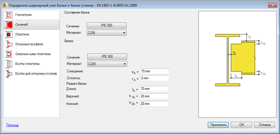

Сечения
На вкладке "Сечения" определяются сечения для балки и главной балки в соединении.
Для балки и главной балки можно задать следующие параметры:
Для выбора сечения элемента нажмите кнопку на этой вкладке и выберите сечение элемента в диалоговом окне "Выбор сечения".
Кроме того, можно определить разрез балки и смещение балки относительно главной балки.
