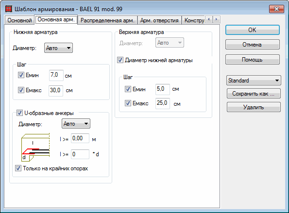

Если открыто диалоговое окно Шаблон армирования и выбрана закладка Рабочая арматура, то диалоговое окно принимает вид, представленный ниже.
Нижняя арматура - опция Нижняя арматура позволяет задать диаметр арматуры, минимальное и максимальное расстояния между слоями арматуры.
U–образный тип анкеров - позволяет задать способ закрепления нижней основной арматуры и определить его параметры (диаметр и длину плеча).
В случае верхней арматуры пользователь получает в свое распоряжение все опции, имеющиеся для нижней арматуры, кроме анкеров. Можно также назначить одинаковые диаметры для верхнего и нижнего армирования.
