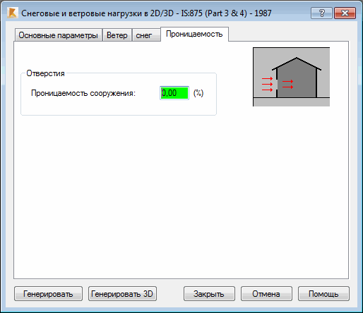

Проницаемость
При открытии диалогового окна Снеговые/ветровые нагрузки и переходе на закладку Проницаемость становятся доступными такие опции.
Это диалоговое окно используется для задания проницаемости стен конструкции. Проницаемость стен оказывает непосредственное влияние на генерирование коэффициентов давления ветра внутри конструкции.
