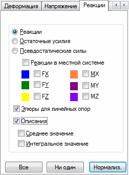

После перехода на закладку "Реакции" диалоговое окно Эпюры для стержней будет выглядеть так:
Здесь можно выбрать для представления на экране следующие величины:
- реакции: реактивные силы – значения реактивных сил в опорах и реактивных моментов - значения моментов в опорах;
- остаточные усилия: остаточные силы – суммы сил в отдельных узлах конструкции (проверка равновесия сил в узлах конструкции) и остаточные моменты - суммы моментов в отдельных узлах конструкции (проверка равновесия моментов относительно отдельных узлов конструкции);
- псевдостатические силы - силы в простом варианте нагружения, созданном на основе сейсмического или спектрального расчетов.
Силы и моменты представляются в глобальной системе координат.
Данное диалоговое окно содержит следующие опции:
- Реакции в локальной системе координат Если опора конструкции наклонена по отношению к направлению осей глобальной системы координат, то существует возможность представить силы в наклонной системе координат. Если эта опция не активна, реакции представляются в глобальной системе координат.
- Ниже находится опция Эпюры для линейных опор. Если она включена, то представляются эпюры для опор. После выключения этой опции показываются только узловые силы. Если опции Описания и Эпюры для линейных опор включены (появляется символ Ц ), то доступны опции в нижней части диалогового окна: Средняя величина и Интегральная величина.
- Интегральная величина Если включена опция Интегральная величина, то показывается величина интеграла, являющегося суммой реакций на концах. Единицей измерения линейных реакций является сила/длина, следовательно, единица измерения интеграла – сила.
- Средняя величина Если включена опция Средняя величина, то представляется средняя величина эпюры. Средняя величина рассчитывается как сумма (интеграл) по длине края опоры, деленная на длину указанного края. Единицей измерения средней величины линейной реакции является сила/длина.
Цвет для этих эпюр выбирают в диалоговом окне Настройки. Для отдельных компонентов реакции можно изменить цвет, для этого щелкают на цвет в полях около опций компонентов реакции в диалоговом окне Эпюры.
