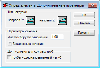

Эта опция используется для задания дополнительных параметров, определенных нормами для алюминиевого стержня. Опция активизируется кнопкой Больше…, расположенной в диалоговом окне Определение элемента – дополнительные параметры.
Опция используется для описания определенных нормами дополнительных параметров типа стальных стержней.
- Параметры типа нагрузки в направлении осей Y и Z;
- Параметры сечения - Anet/Agross отношение применительно к растягивающей нагрузке, действующей на кабель. Этот коэффициент определяет отношение площади поперечного сечения элемента с учетом отверстий под болты (Anet) и заклепки к полной площади поперечного сечения (Agross).
- Условия для случая круглых труб; Если включена опция Трубы – однонаправленный изгиб, то для такого типа сечения программа определяет изгибающий момент, равный сумме моментов, действующих вдоль осей Y и Z;
