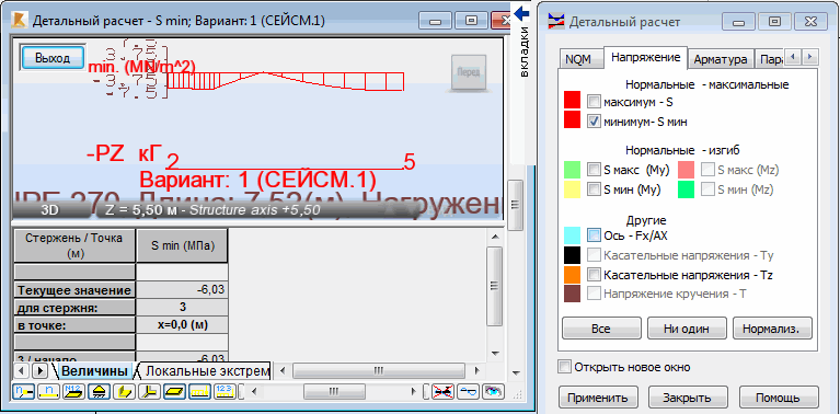

Опция обеспечивает возможность представления подробных эпюр и численных результатов в форме таблицы по отдельным стержням конструкции.
Экран делится на три основные части.
Таблица отображает значения параметров, выбранных для представления: глобальные перемещения, значения внутренних усилий и напряжений в начале и конце элемента, а также в промежуточных точках, указанных пользователем в диалоговом окне "Детальный расчет".
Таблица состоит из трех закладок
Пользователь может задать положение промежуточных точек, для которых должны быть представлены значения выбранных параметров. Это возможно на закладке "Точки деления" в диалоговом окне Детальный расчет.
Программа графического просмотра визуализирует пользовательские эпюры перемещений, внутренних усилий и напряжений, полученных для активного варианта нагружения. Эпюры представлены по длине соответствующих элементов. Значения усилий представлены в соответствии с правилом знаков. На рисунке внизу приведен пример эпюр. Если метки эпюры не активны, эпюры показывают точки максимальных и минимальных значений параметров, выбранных для изображения
