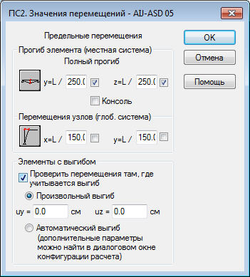

ПС2. Значения перемещений - AIJ-ASD 05
Эта опция используется для задания дополнительных параметров норм, определяющих значения предельных перемещений. Опция запускается нажатием кнопки Сервис, расположенной в диалоговом окне Определение элемента/ Параметры.
В диалоговом окне можно определить предельные перемещения - прогиб стержня по направлениям Y и Z , перемещения узлов в направлениях X и Y, а в процессе определения предельных перемещений стержня можно определить, является ли рассматриваемый стержень консолью.
В нижней части диалогового окна можно задать параметры элемента с начальным прогибом:
