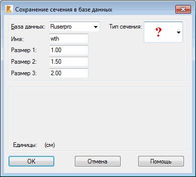

Опция используется для сохранения сечения в базе данных сечений (база данных, определенная пользователем).
Опция активизируется одним из следующих способов:
Как только опция активизирована, на экране появляется показанное ниже диалоговое окно.
Для сохранения сечения в базе данных необходимо:
если определяется один размер, его следует задать в поле Размер 1;
если определяются два размера, они задаются в полях Размер 1 и Размер 3;
если определяются три размера, они задаются в полях Размер 1, Размер 2 и Размер 3.
Для параметра Тип сечения определяется характеристика/тип сечения. Он используется во время процесса проектирования конструкции.
Единицы измерения, заданные в нижней части диалогового окна нужно зависят от типа сечения (текущие единицы измерения сечения - выдуманные).
