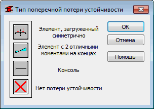

Тип продольного изгиба
Опция используется для определения параметров бокового выпучивания при изгибе, зависящих от статической модели элемента. Опция доступна при нажатии на соответствующую иконку в поле "Схемы продольного изгиба" диалогового окна "Определение элемента. Параметры".
В соответствии с требованиями норм должна быть принята одна из моделей, присутствующих в нормах. Модели в виде иконок представляют принятые в нормах позиции опор. Нажатием последней иконки расчет на устойчивость плоской формы изгиба - расчет бокового выпучивания при изгибе вообще исключается из вычислений.
