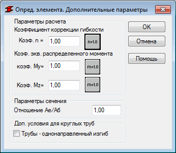

Опция используется для описания дополнительных параметров норм для типа стальных элементов. Опция активируется при нажатии кнопки Больше…, расположенной в диалоговом окне Определение элемента – параметры.
В данном диалоговом окне, можно задавать дополнительные характеристики элемента:
- Параметры расчета - можно ввести значения этих параметров в поля или нажать на иконку рядом с полем, чтобы выбрать значение параметра в дополнительном диалоговом окне:
- Поправочный коэффициент гибкости n;
- Коэффициенты эквивалентных моментов my и mz;
- Параметры сечения (отношение Ae/Ag);
- Условия для варианта с круглыми трубами. Если включена опция Однонаправленный изгиб труб, тогда для такого типа сечения программа рассчитывает изгибающий момент как равный сумме моментов, действующих вдоль осей Y и Z; получаемый в результате расчета момент является основой для проектирования балки.
