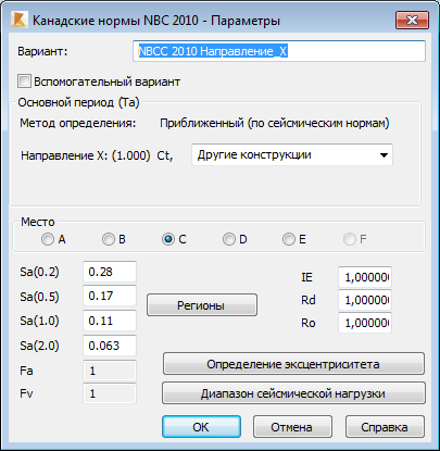

Приближенный способ
Основной период (Ta) зависит от типа конструкции и приведенной высоты (hn). Он рассчитывается согласно пункту 4.1.8.11.3 следующим образом:
Ta = Ct * (hn) x

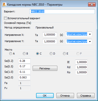

Пользовательский способ
Ограничения к произвольным значениям не применяются.

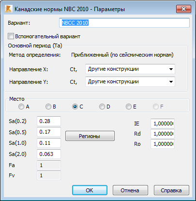

Параметры норм.
Параметры норм для сейсмического расчета в соответствии с NBC 2010 определяются следующим образом:
Во всех случаях, если следующее условие (4.1.8.7.1.(a)) не выполнено, боковая сейсмическая сила будет равна нулю:
IEFaSa(0,2) < 0,35.
