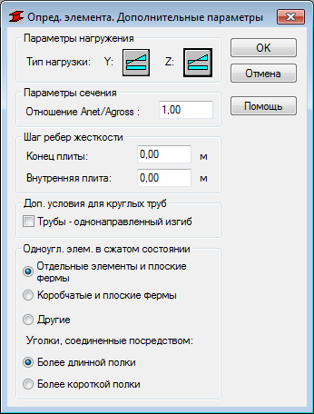

Эта опция используется для определения дополнительных определенных нормами параметров стальных элементов. Она активируется нажатием на кнопку Больше, расположенной в диалоговом окне Определение элемента.
Здесь могут быть заданы следующие параметры:
- тип нагрузки в направлениях Y и Z;
- параметры сечения;
- отношение Anet/Agross. Это отношение принимается во внимание лишь в случае растягивающего усилия в ванте. Этот коэффициент определяет отношение площади поперечного сечения элемента с учетом отверстий под болты и заклепки к полной площади поперечного сечения.
- Шаг элементов жесткости для внутренних и крайних панелей;
- Условия для случая круглых труб; если включена опция Трубы – однонаправленный изгиб, то для такого типа сечения программа определяет изгибающий момент, равный сумме моментов, действующих вдоль осей Y и Z;
- Одноугловые элементы при сжатии (см. пункт 13.3.3 норм).
Выбрав параметр в этом поле можно определить функции одноугловых элементов в конструкции и то, как они связаны с косынкой. В зависимости от выбранной опцией программа Robot рассчитывает эквивалентные коэффициенты гибкости элемента при сжатии согласно пункта 13.3.3. Таким образом рассчитанные коэффициенты гибкости будут использоваться для проверки устойчивости при изгибе в направлении Y и Z.
- Отдельные элементы и плоских ферм.
- Короб как и пространственная ферма.
- Другие - если выбран этот вариант, одноугловые элементы рассчитываются согласно общих правил, указанных в пунктах 13.3.1 и 13.3.2.
Прим.: Параметры, относящиеся к одноугловым элементам при сжатии применяются только к углам, определенных в системе параллельных осей. Углы, определенные в главной системе координат рассчитываются с помощью общего метода, заданного в п.13.3.2 норм.
- Соединение угла через: большую или меньшую сторону. Этот параметр используется для указания, какой стороной угол присоединяется к косынке.
