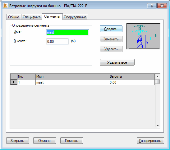

После открытия диалогового окна Ветровые нагрузки на башни и перехода на закладку Секции на экране появляется следующее диалоговое окно.
В случае мачтовых конструкций (например, опор высоковольтных передач, радиовещательных мачт и т.п.) вся конструкция подразделяется на секции, которые определяются несколькими параметрами. Разделение конструкции на сегменты требует предоставления информации о значениях общей нагрузки на всю секцию в пояснительной записке.
Для определения секции конструкции необходимо задать следующие параметры:
