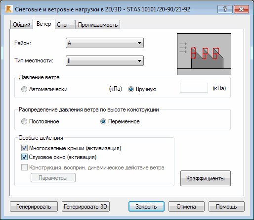

Если в диалоговом окне Снеговые/ветроые нагрузки выбрана закладка Ветер, то окно принимает следующий вид:
Это диалоговое окно разделено на несколько полей, содержащих определённые группы опций. Верхняя часть окна содержит следующие опции:
- Зона – список ветровых зон, определённых в данных снеговых и ветровых нормах. Это один из факторов, который определяет значение снеговой нагрузки, действующей на отдельный элемент конструкции.
- Тип местности – список типов местности для данных снеговых и ветровых норм. Тип местности определяет величину внешнего воздействующего фактор. Внешний воздействующий фактор, это коэффициент на который необходимо умножить давление ветра, полученное из данных снеговых и ветровых норм, с учетом расположения здания в данной зоне ветровой нагрузки и т.д.
Ниже находятся такие поля и опции:
- Поле Давление ветра :
- автоматически – осуществляет автоматический расчёт основного давления ветра в соответствии с величинами параметров, определяющих расположение конструкции;
- вручную – позволяет определять основное давление ветра вручную. При определении величины основного давления вручную, программа Robot не будет учитывать такие параметры, как:
- Поле Ветровая давление распределение вдоль высоты конструкции:
- постоянное – принимает давление, которое оказывает влияние на величины нагрузок, как постоянную величину по всей высоте конструкции;
- переменное - принимает давление, которое оказывает влияние на величины нагрузок, как переменную величину по высоте элементов конструкции.
- Поле Особые действия:
- Многоскатные крыши (активация) – позволяет учитывать эффект многократных крыш, т.е., крыш, прикрывающих друг друга. Это связано с уменьшением аэродинамических коэффициентов на укрытых элементах.
- Слуховые окна (активизация) – позволяет учитывать слуховые окна при генерировании ветровой нагрузки.
- Конструкция, поддающаяся динамическому влиянию ветра - при выборе этой опции и нажатии на кнопку Параметры открывается диалоговое окно для определения ЛОгарифмического декремента и Период. Динамическое влияние ветра принимается программой Robot в расчёт, если поле Период (ы) содержит величину больше нуля. Дополнительно может быть задана величина логарифмического декремента. Если в это поле не была введена никакая величина, программа Robot автоматически определит величину коэффициента ослабления.
При нажатии на кнопку Коэффициенты открывается диалоговое окно для определения коэффициентов ветровой нагрузки.
