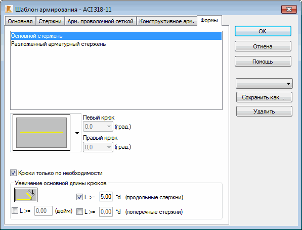

При переходе на закладку Форма в диалоговом окне Шаблоны армирования открывается следующее диалоговое окно. Варианты, содержащиеся в данном диалоговом окне, позволяют проектировать произвольные формы элементов армирования.
Для любого конца стержня можно выбрать тип крюка с произвольным углом крюка.
Опция Крюки только по необходимости относится к стержням, которые заканчиваются крюками. Если эта опция включена, программа будет автоматически формировать концы стержня в зависимости от необходимости его закрепления. Например, выделенный основной стержень номер 2.02 с двумя крюками на концах после создания схемы армирования балки может быть заменен стержнем номер 1.02 (крюк на одном конце) или прямым стержнем.
Можно также использовать опцию, которая позволяет определять длину крюка непосредственно (задать значение длины) или связать с длиной и диаметром стержня.
