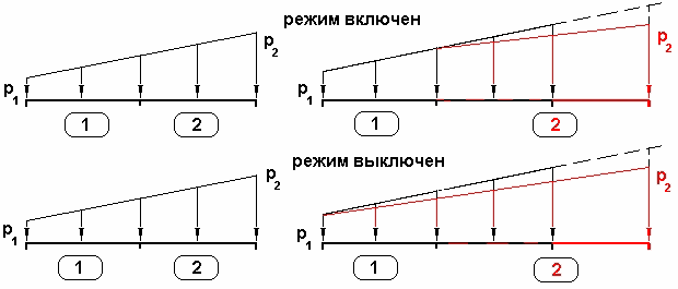

Назначить нагрузки отдельным стержням цепи при изменении геометрии конструкции
Рассматривает выбранную цепь стержней как отдельные стержни конструкции при их изменении.
Если этот параметр отключен, то при модификации стержней конструкции цепь стержней рассматривается как один суперстержень. В результате вся нагрузка должна быть рассчитана снова для геометрии нового суперстержня.
Совет: Выбор этого параметра уместен только в случае, когда уже после применения нагрузки изменяется геометрия стержней конструкции, подверженных действию трапецеидальной нагрузки, или изменяются значения трапецеидальной нагрузки в начале или конце цепи стержней (значения нагрузки p1 или p2).
На следующем рисунке схематически показан принципе действия параметра Назначить нагрузки отдельным стержням цепи при изменении геометрии конструкции для трапецеидальной нагрузки (2p). На верхнем изображении показано, что произойдет при установке флажка, а на нижнем — при его удалении.
