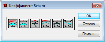

Коэффициент бета (AS 4100)
Эта опция используется при расчете соответствующих прочностей при изгибе во время проверки устойчивости всего элемента, как указано в п. 8.4 австралийских норм AS 4100. Опция доступна при нажатии на соответствующие иконки в полях "Коэффициент устойчивости (Y)" или "Коэффициент устойчивости (Z)" в диалоговом окне Определение элемента. Параметры.
Здесь можно выбрать одно из шести вариантов этого окна:
