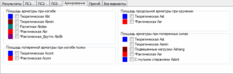

Как только в диалоговом окне Диаграммы выбрана закладка Армирование, на экране появится окно, показанное ниже.
В этом диалоговом окне могут быть выбраны для представления перечисленные ниже значения.
На закладке Площади арматуры при изгибе
На закладке "Площадь арматуры при поперечной силе".
Дополнительно могут быть представлены площади продольной арматуры при кручении и поперечной арматуры при изгибе полки.
Прим.: Цвет изображения на диаграмме показывается около каждого из упомянутых значений.
